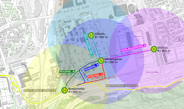

Trassierungsvarianten der Ausbaustufe 1 "Bretterkeller" bis "Stadion"
Plangrundlage: Stadt Innsbruck

In Untersuchungen und fachlichen Prüfungen der IVB, des Amtes für Verkehrsplanung und der Innsbrucker Grünen wurden verschiedene Aspekte einer Straßenbahnerschließung der Sillhöfe, der Stadien und von Südpradl überprüft (Plangrafik rechts) und die Machbarkeit festgestellt.
Die Neubaustrecke soll im Bereich der Haltestelle Bretterkeller von der Strecke der Linie 6 abzweigen und über eine von drei Trassenvarianten (Minimal A, Minimal B, Minimal C in der Grafik) zunächst in das Sillhöfequartier führen. Dort befindet sich die erste Haltestelle "Wiesengasse". Bei einer alleinigen Erschließung des Sillhöfequartiers wäre ca. 200 m weiter nördlich im Zentrum des neuen Viertels der Endbahnhof (Verlängerung B in der Grafik). Es herrscht allerdings unter den Verantwortlichen Übereinstimmung darüber, dass die Tram auch die östlich gelegenen Sportstadien erschließen soll; sehr wahrscheinlich werden die nächste Haltestelle und damit der Endbahnhof der ersten Ausbaustufe daher im Bereich der heutigen Buswende der Linie M liegen (Verlängerung A in der Grafik).
Die rund 700 m lange Neubaustrecke bestehend aus den Trassenvarianten Minimal C und Verlängerung A wird ohne Grundablösen auf ca. 6,2 Mio € geschätzt; diese Trassenvariante kommt vollständig ohne Mischverkehrsabschnitte aus und kann weitgehend als Grüngleis ausgeführt werden.
Etwa gleich lang, aber mit ca. 6,5 Mio € (ebenfalls ohne Grundablösen) etwas teurer ist die Kombination der Trassenvarianten Minimal A und Verlängerung A, die durchgehend der Wiesengasse folgt, wo zumindest in einem kurzen Abschnitt Mischverkehr nicht vermeidbar ist, denn die Wiesengasse muss bis zu den Tennisplätzen durch den Individualverkehr befahrbar bleiben. Nachteil: der Mischverkehr kann die Reisezeit verlängern und der Anteil an Grüngleisstrecke ist geringer.
