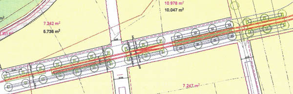

Links ein Ausschnitt aus einer Planvariante des Wendebahnhofs für die Linie 2 im künftigen autofreien Harterhofquartier; von hier nach Westen soll die Linie 5 eingleisig fahren. Rechts ein dort im an Technik-West anschließenden Streckenabschnitt in Frage kommender IVB-Rasengleisquerschnitt.

Zeichnungen rechts: Schiene OÖ GmbH; höhere Auflösung beim oberen Teil nicht verfügbar

Hier kann leider auf Grund bislang noch ungeklärter rechtlicher und planerischer wie auch betriebstechnischer Unsicherheiten hinsichtlich des Verlaufs der Strecke durch das künftige Harterhofquartier 2021 kaum mit einem Baubeginn gerechnet werden - Details dazu müssen leider unter Verschluss bleiben.
Es wird jedoch sowohl politisch als auch seitens der beteiligten Organisationen wie IVB, IKB, VVT und ÖBB mit Hochdruck daran gearbeitet, die offenen Fragen zu klären und die Einreichplanung fertigzustellen.
Ein Großteil der Tramstrecke im Gebiet des Harterhofquartiers soll nach politischem Wunsch als Grüngleis realisiert werden (
strassenbahn.tk berichtete über die Grüngleis-Initiative der Bürgermeisterpartei im Oktober). Auch das fließt aktuell noch in die Planung ein.

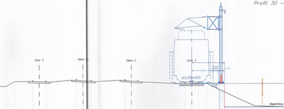

Planausschnitt: Querschnitt der ÖBB-Trasse im Bereich des Bahnhofs Völs, rechts wird die Tram als Gleis 4 eingefügt.

Zeichnung; ÖBB; höhere Auflösung aus Urheberrechtsgründen nicht möglich
Technisch interessant auch für Bahn-Interessierte wird die vorgesehene Streckenführung zwischen der vorletzten Haltestelle Völs Bahnhof und dem Endbahnhof Cyta-Ost: sie wird als viertes Gleis in den Korridor der vorhandenen ÖBB-Strecke integriert.
