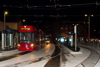

Der neue Bahnhof Leipziger Platz, 2.9.2013

Der Umsteige- und Abzweigbahnhof am Leipziger Platz ist mit seinen drei Gleisen darauf ausgelegt, die künftige Neubaustrecke der Linie 3 durch die Amraser Straße und die Strecke der Linien 2/O und 4, die künftig durch die Defreggerstraße verkehren werden, zusammenzuführen und das Umsteigen zwischen diesen drei Tramlinien und Regionalbuslinien des VVT zu ermöglichen. Anfangs wird er nur von der Linie 3 genutzt, die Ausfädelung nach Süden wurde aber bereits eingebaut.
Die Weichen- und Signalanlagen am Leipziger Platz ermöglichen die Bildung von zehn verschiedenen Fahrstraßen (siehe Signalschema rechts).
RevisorInnen können mit Schlüsselschaltern an den Signalen vor Ort verschiedene Fahrstraßen aktivieren, um z.B. Wendemanöver zu ermöglichen oder das mittlere Gleis zu sperren, während dort Triebwagen abgestellt sind.
Über das Mittelgleis kann von der Innenstadt kommend gewendet werden. Es kann jedoch auch als Abstellgleis genutzt und der mittlere Bahnsteig über das südseitige Gleis bedient werden. Damit steht ab sofort eine innenstadtnahe Abstellmöglichkeit, z.B. für defekte Wagen oder für Sonderfahrten, zur Verfügung.

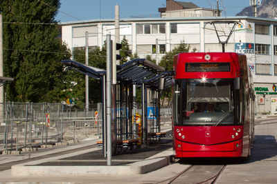

Station Sillpark, 2.9.2013
2011 wurde die ursprüngliche Planung, die Station Sillpark mit vier Gleisen auszustatten, aufgegeben. Man geht seitens der IVB davon aus, mit der nun errichteten neuen Haltestellenanlage auszukommen, auch wenn zwei von den drei dort künftig haltenden Tramlinien in Doppeltraktion verkehren und die Station auch von einer Gelenkbus- und zwei Solobuslinien bedient wird. Wartezeiten sollen mittels rasch reagierender Ampelschaltung vermieden werden.
Die neue Station Sillpark bietet somit Platz für den Fahrgastwechsel von maximal drei Flexity-Straßenbahnen bzw. einer Flexity-Doppeltraktion plus einer Einzelgarnitur. Regionalbusse des VVT werden diese Station nicht belegen, sie halten nur am Leipziger Platz.

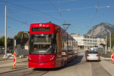

Am 3. September wurde plangemäß der Linienbetrieb auf Teilen der neuen Gleisanlagen aufgenommen. Tw 319 erreichte um 5 Uhr 34 den Leipziger Platz (erstes Bild unten).
Die folgenden Bilder zeigen die ersten Plankurse.
Zeitgleich trat eine neue Baustellenverkehrsführung in Kraft, weswegen der Abschnitt Leipziger Platz bis Friedensbrücke in Richtung Zentrum vorübergehend auch vom Individualverkehr befahren wird.
Erste Plankurse am 2.9.2013 morgens
