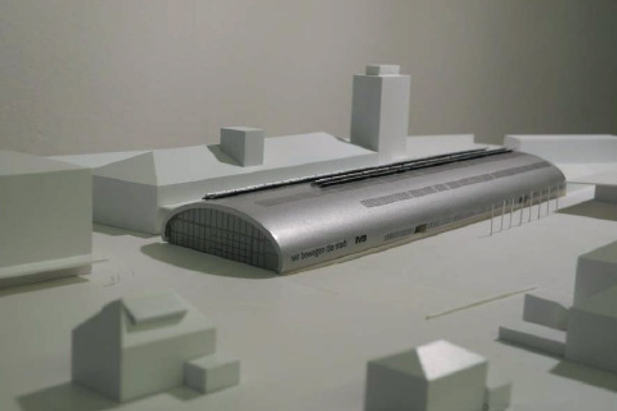

Visualisierung der neuen Abstellhalle in Wilten
Grafik: IVB

Die Straßenbahnhalle ist 140 Meter lang, 35 Meter breit und 9 Meter hoch, sie ist teilweise unterkellert. Die Innsbrucker Kommunalbetriebe werden am Dach des Gebäude eine 1000 m⊃2 große Photovoltaikanlage betreiben. Das Gebäude besitzt einen Hauptzugang auf der Vorderseite und nordseitig gelegene Notausgänge.
