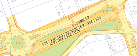

Umsteigeknoten Dreschtennenweg, Mils, Linie 4
Am Dreschtennenweg in Mils anstatt am Unteren Stadtplatz in Hall könnte die Stadtregionalbahnlinie 4 ihren vorläufigen Endpunkt bekommen.
Dort wären auch Umsteigemöglichkeiten in und von regionalen und örtlichen Buslinien gemäß des neuen Milser Verkehrskonzeptes gegeben.

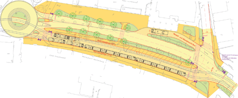

Umsteigeknoten Kurhaus, Hall, Linie 4
So oder sehr ähnlich wird die Umsteigestation beim Oberen Stadtplatz in Hall bei Verwirklichung der alternativen Trasse aussehen.
Beim Kurhaus lassen die Platzverhältnisse eine großzügige, zweigleisige Haltestellenanlage zu.

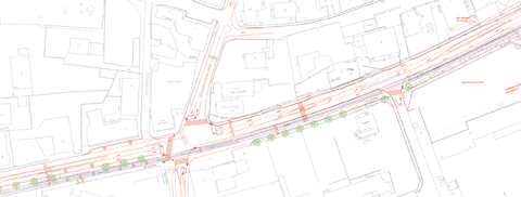

Innsbrucker Straße, Hall, Linie 4
Sehr wahrscheinlich ist die Streckenführung entlang der Bundesstraße westlich des Haller Zentrums. Genau dort verlief auch schon die 1974 eingestellte Straßenbahnlinie 4.
Die geplante eingleisige Trasse befindet sich südlich der Bundesstraße, wobei, wie auf allen eingleisigen Abschnitten, Platz für ein zweites Gleis frei gehalten wird.
