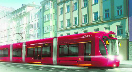

Die Flexity Outlook - Straßenbahnen
Bei den Fahrzeugen handelt es sich um den u.a. bereits in Graz und Linz laufenden Straßenbahntyp Bombardier Flexity Outlook, vormals bekannt als Cityrunner. Ein Probemodell war bereits im April 2004 in Innsbruck im Einsatz - strassenbahn.tk berichtete.
Jeder Wagen ist 27,6 Meter lang, 2,4 Meter breit und wiegt ca. 37 Tonnen. Er besteht aus einem fünfteiligen Wagenkasten. Alle Bahnen sind Zweirichtungsfahrzeuge. Die neuen Straßenbahnen sind in der Version für die Stadtlinien mit 60 Sitzplätzen und 98 Stehplätzen ausgestattet. Die Fahrzeuge für die Linie STB  bekommen zusätzlich eine Zugleitfunkanlage eingebaut. Die Fahrzeuge können Bremsenergie ins Netz rückspeisen.
100% Niederflur
Bei einer Einstiegshöhe von 32 cm über der Fahrbahn und niveaugleich mit den neuen Bahnsteigen wird das Ein- und Aussteigen für mobilitätseingeschränkte Personen, aber auch mit Kinderwagen oder Fahrrad sehr erleichtert.
Außergewöhnliches Design und höchster Fahrgastkomfort
Innsbrucks neue Straßenbahnen werden Designer-Fahrzeuge mit höchstem Komfort für die Fahrgäste sein. Es darf im Innenraum mit Teppichen und Vollklimatisierung, modernster Fahrgastinformation über farbige Flachbildschirme und einem angenehmen, ruckfreien Fahrgefühl auch in schnell befahrenen Kurven gerechnet werden.
Das Formdesign der Fahrzeuge stammt vom belgischen Industriedesigner Axel Enthoven und ist bewusst an die Epoche des Jugendstils angelehnt. Dadurch unterscheiden sich die neuen Innsbrucker Trams auch äußerlich deutlich von ihren "Schwestern" in Graz und Linz - nur Brüssel (BE) setzte bislang auf dieses Design.
