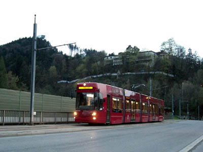

So wie hier Tw 301 am 17. April bei seiner ersten Probefahrt auf der Strecke der Linie 6 im Bereich der Sillbrücke, wird auch die Linie O an vielen Stellen auf separaten Gleiskörpern in Randlage unterwegs sein.
